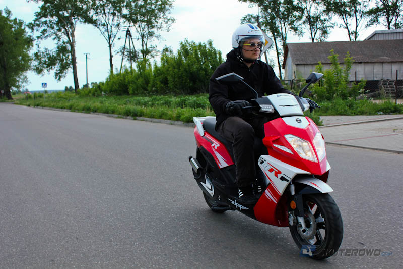

W porównaniu z poprzednim Quantumem nowy, sygnowany literą R jest ogromnym skokiem przasnyskiego producenta skuterów. Quantum R nowocześnie wygląda, a jak jeździ? Przekonajmy się razem ze Skuterowo.com.
To co rzuca się w oczy to nowe lampy przednie. Są bardziej agresywne i skuteczniejsze w ciemności. Z tyłu również jest ciekawie. Światła stopu, pozycyjne i kierunkowskazów zostały wykonane w technologii led. Zwróćcie również uwagę na elektroniczną deskę rozdzielczą…
Przejechaliśmy ponad 1000 km Zipp Quantum R. To jest nowa propozycja producenta z Przasnysza. Właśnie w tym mieście pokusiliśmy się o podsumowanie naszego testu. To czym dzisiaj podróżujemy to nowy Quantum R w rękach skuterowo.com
Nowy, ponieważ kilka zaledwie tygodni temu pojawił się w polskich salonach. Jak jeździ, jak się sprawuję o tym już teraz właśnie kilka słów. Przyznam wam szczerze, że konstrukcja wygląda bardzo fajnie pod względem wizualnym. Zwróćcie uwagę na światła, zwłaszcza te przednie światła ledowe które tutaj widzicie bo działają przynajmniej wizualnie naprawdę rewelacyjnie. Przednie lampy to nie wszystko. Z tyłu również jest ciekawie. Mamy do dyspozycji 3 lampy ledowe. Świecą bardzo skutecznie zarówno z dzień jak i w nocy. Jesteśmy widoczni z daleka, a jednocześnie dostajemy coś naprawdę nowoczesnego i designerskiego. A jak to przyspiesza? Przekonajcie się sami, patrzcie. A jednak nie zobaczymy. Już wiecie dlaczego. Ale przyznam wam, że ma to naprawdę niezłego kopa. Odblokowany Quantum R jest w stanie rozpędzić się i to bardzo szybko do prędkości maksymalnej 75 km/h. A jak wygląda Quantum R w liczbach? Pierwsza liczba to 4 – spalanie. 4 litry podczas bardzo dynamicznej jazdy, a gdy popuszczamy manetką leciutko manetkę gazu, jeździmy spokojnie, dostojnie z zachowaniem złotych zasad eco drivingu jesteśmy w stanie zejść do 3.1 litra na setkę czy to w mieście czy to poza miastem. Słuchajcie, inne ważne rzeczy to lusterka. Doskonale widzę to co się dzieje w okół mnie. Również mam bardzo dobrą widoczność za sprawą innych elementów takich jak chociażby światła. Te świecą bardzo wyraźnie i oświetlają bardzo dobrze nie tylko podczas lekkiego zmierzchu ale również w zupełnych ciemnościach bo w takie tereny również wyjeżdżaliśmy. Popatrzcie na kierunkowskazy. To są kierunkowskazy oparte na technologii LED. Tak samo też jest z tyłu. Mamy wszystko w ledach. Bardzo fajna rzecz to jest deska rozdzielcza. Jest praktycznie w zupełności elektroniczna. Wygląda to i designersko i bardzo nowocześnie. A jeżeli chodzi o same warunki do jazdy i sam komfort użytkowania powiem wam, że nie jest źle. Może przednie lagi są troszeczkę za twarde i da się to odczuć na większych dziurach czy zapadniętych studzienkach kanalizacyjnych. Z tyłu całkiem nieźle. Podwójny amortyzator – to się chwali. Ogólnie w tym teście nasz nowy Quantum R wypadł całkiem nieźle nie tylko ze względu na swój wygląd ale i również ze względu na osiągi no i na cenę, która jest nawet rozsądna jak za produkt tej jakości. To chyba dobry wybór jak za 4.5 tysiąca złotych. Dostajemy skuter wygląda świeżo i nowocześnie. Do tego jest w miarę trwały i dobrze radzi sobie w mieście nie tylko za sprawą dobrego prowadzenia czy dynamicznego silnika ale i również dzięki pewnym elementom które sprawiają, że ten skuter jest jeszcze bardziej praktyczny.
Każdy pojazd ma również i wady. Quantum R jakie posiada wady? To wspomniane zawieszenie przednie, może odrobinkę za twarde. Inna kwestia to są może drobne niedoróbki w przypadku spasowania. Nie wiemy dlaczego ale przednie lusterko jest bardzo mocno dokręcone, mimo to nie jest stabilne i podczas wibracji jakie są przenoszone z kół ruszają się w różnych kierunkach i co kilkanaście kilometrów trzeba je po prostu ponownie ustawiać. Inny, malutki niuans to jest zabezpieczenie przedniego schowka,które jest pod kierownicą przed wodą. On po prostu na przykład pod czas mycia potrafi przeciekać. Podobnie jest z uszczelniaczem kanapy. Tam do schowka też pod czas mycia ciśnieniowego też może się dostać odrobinę wody. Jeżeli mowa o kufrze to przyznam wam szczerze, że nie jest tak źle. Tutaj zmieści się jeden kask i do tego jeszcze masa innych drobnych rzeczy. Bagażnik jest naprawdę bardzo pojemny i to jest duży plus. Quantum R nie tylko dobrze przyspiesza jak widzicie. Również skutecznie hamuję, czasami za skutecznie o czym mieliśmy się okazję sami przekonać.
Zipp Quantum R dzisiaj był bohaterem testów w Skuterowo.com. To chyba dobry wybór dla tych, którzy potrzebują skutera do miasta ale i również na nieco dłuższe trasy.
